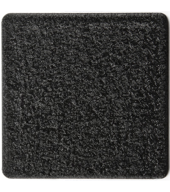

Hätte ich keinen Aludeckel würde ich Runzellack nehmen. Der ist auch schön dick und hitzefest. Alternativ pulverbeschichten lassen zum Beispiel Chrom und farbige durchscheinende Schicht drüber. Bild

Balle hat geschrieben: 16. Apr 2024, 15:46 Das sieht mit Schrumpflack z.B. so aus:
Sieht super aus. Ist das mit Flüssiglack oder Pulver gemacht worden?
