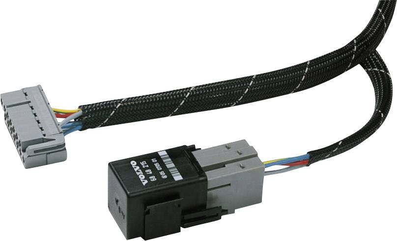

Super, vielen Dank nochmal für die Verdeutlichung und die anderen hilfreichen Kommentare. Genauso zerwuzelt wie auf Deinem ersten Bild hat der erste Kabelbaum bei mir auch ausgesehen. War natürlich der Meinung, dass es so nicht stimmen kann. Ich werde auf jeden Fall Nylonkabelschläuche bei den Durchführungen anbringen dass sich da nichts abscheuert. Sowas hier:
Hab ich an meinem 3D Drucker auch verbaut und kann nur positives über die Teile berichten.
