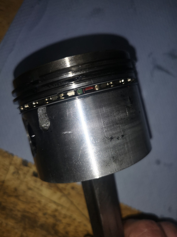

Nur falls du den Motor noch einmal zerlegen musst, drücke den Ölabstreifring mit Feder auf den Kolbendurchmesser zusammen. Die Stossenden sollten dann keine Druck auf die Feder ausüben. Da darf ruhig ein halber zehnte mm. Spiel sein. Auch bei den Kolbenringen.

>Aber ist natürlich richtig, die Kolbenringstöße müssen versetzt sein, bei 3 Ringen jeweils 120°.
Hab die Ringe so für die Fotodokumentation ausgerichtet. Danach hab ich sie verdreht.

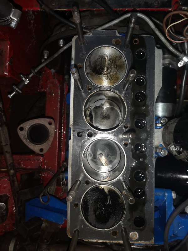

Hallo,
die Ringe überlappen sich nicht. Wo bekomme ich die besseren ölabstreifringe in 030 Übermaß?
Die Scheune hat nur die, die bei den County-Kolben dabei sind.
Viele Grüße
Jens
ich verstehe es nicht. Die Ringe sind eingebaut, wie sie sollen und alle intakt.
Die Kolben waren mit den Block beim Motorenbauer. Das Ringspiel war in Ordnung und die Öffnungen nicht übereinander.

JensausHH hat geschrieben: ↑9. Jun 2023, 19:17
Hallo Marc,
Woran kann es noch liegen?
Ratlose Grüße
Jens
Das siehst Du doch nur wenn die Kolben draußen sind?

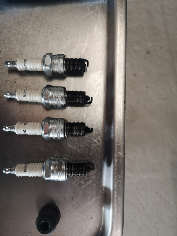

Mal ne blöde Frage, bist Du sicher, dass es Öl war und kein Sprit. Der erste Kolbenboden sieht für 400km sehr merkwürdig aus. Wie hast Du es festgestellt, hat er gebläut?
